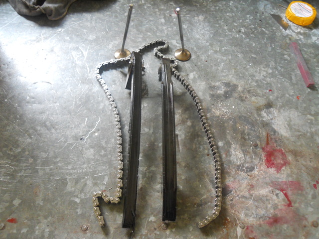

Zuerst einmal vielen Dank für eure Anteilnahme!
War schon ne kleine Überraschung, als die Mühle nicht mehr wollte...
Fehler ist auch mittlerweile gefunden, und seit gestern abend das ganze Ausmaß des Schadens bekannt:
Die Steuerkette ist gerissen, und hat sich schön brav um die Kurbelwelle gewickelt... Da diese Kette die obenliegenden Nockenwellen antreibt, blieben diese stehen, die Kurbelwelle jedoch nicht sofort: Was zur Folge hat, dass die Kolben die Ventile "küssen"...
Ergebnis: siehe Bild...
Insgesamt 12 von 16 Ventile krumm, 12 von 16 Ventilsitze im Eimer... und da hat ich noch Glück, dass die Kette und deren Einzelteile nicht den unteren Motorblock durchschlagen haben.
Es gibt immer was zu tun... mach es fertig, bevor es dich fertig macht... :mohawk:
